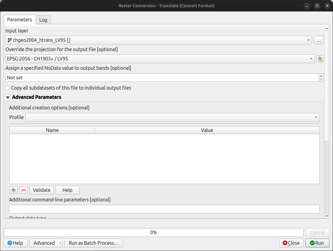

Altitude correction / vertical grid shift
Los valores de altitud pueden corregirse con archivos de desplazamiento de cuadrícula vertical para calcular la altura ortométrica.
Los archivos de desplazamiento de la cuadrícula vertical tienen que estar disponibles para QField poniendo en la carpeta de la aplicación QField <drive>:/Android/data/ch.opengis.qfield/files/QField/proj.
Una vez que el archivo de desplazamiento de cuadrícula se coloca allí, está disponible en QField en los Ajustes de posicionamiento en Desplazamiento vertical de la cuadrícula en uso.
Si utiliza la corrección de altitud y un dispositivo de posicionamiento externo es usado, considere desactivar Usar altitud ortométrica del dispositivo.
Los formatos admitidos actualmente son:
  • GeoTIFF (.tif, .tiff)
  • NOAA Vertical Datum (.gtx)
  • NTv2 Datum Grid Shift (.gsb)
  • Natural Resources Canada's Geoid (.byn)
Por ejemplo: Para la transformación de ETRS89 (elipsoide de referencia GPS) a NAP (holandés) los usuarios pueden descargar el archivo nlgeo2018.gtx de NSGI y colóquelo en el directorio.

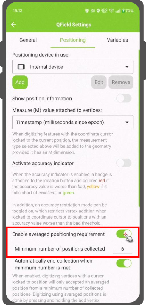

Funcionalidad de posicionamiento promediado
Trabajo de campo
Nota
El cursor de coordenadas debe bloquearse en la posición actual mediante el [botón Bloquear a la posición] (../digitize/#adding-point-features)
Hay una función que permite digitalizar utilizando posiciones promediadas.
El estudio se iniciará manteniendo pulsado el botón de añadir vértices, que comenzará a recoger posiciones.
Durante la recogida, aparecerá un indicador encima del cursor de coordenadas que muestra un texto que refleja el número actual de posiciones recogidas. Si está activo un requisito de recuento mínimo de posiciones promediadas, también estará presente una barra de progreso que indica el avance hacia el cumplimiento de ese requisito.
La configuración para activar un umbral de recuento mínimo de posición media se encuentra en el panel de posicionamiento de la configuración de QField. Cuando está activo, no es necesario mantener pulsado el botón de añadir vértice, un breve toque en el botón iniciará la recopilación de posiciones y añadirá automáticamente la posición promediada cuando se cumpla el requisito de recuento mínimo.
Cuando se utilizan las variables @gnss_* o @position_ en posiciones promediadas, la variable también representará la media de todas las muestras recogidas.
